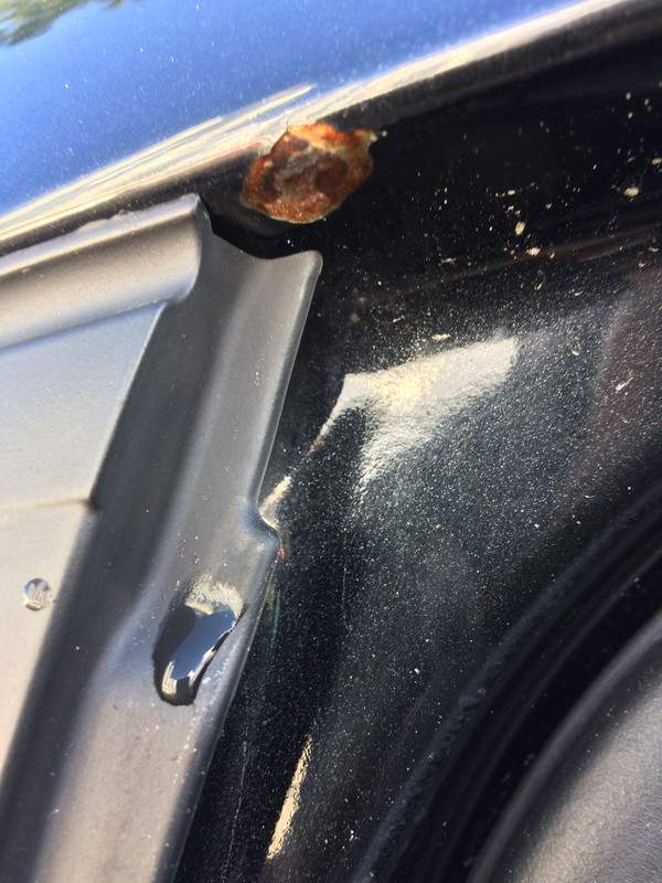

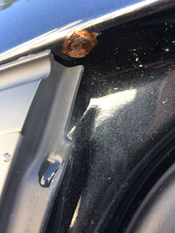

Рыжики на порогах дверей,у кого такие же проблемы?
Подручными средствами не вариант побороть?
Только перекраска элемента?
