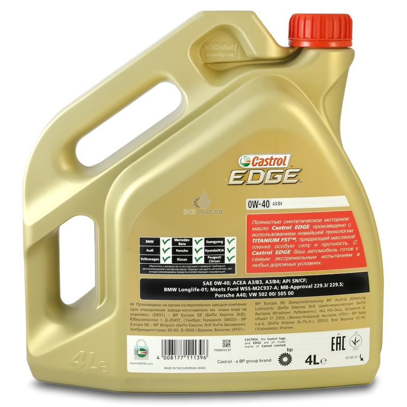

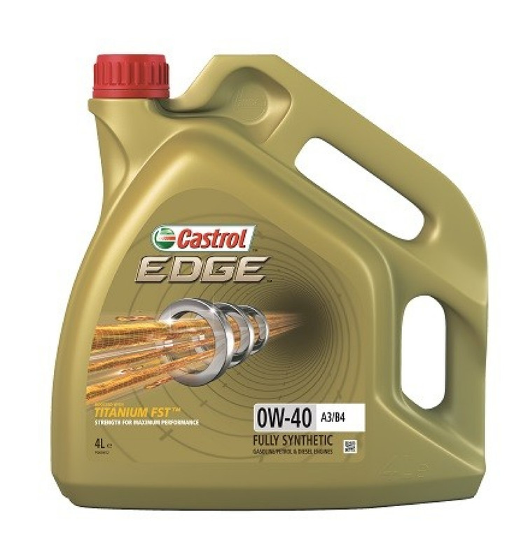

Всем привет!
Залил себе Castrol EDGE Titanium FST 0w-40. Допуск по Фордам Ford WSS-M2C937-A. 6 литров. Двигатель 2.5 Duratec ST. Но мастер который менял сказал, что это масло типо только на зиму, что ближе к лету, уже в середине мая нужно менять это масло на какое-нибудь 5W30 с допусками по ACEA A5/B5.
У меня вопросы возникли:
1) Нормальное ли я масло залил сейчас в двигатель? У кого есть опыт с моторным маслом Castrol EDGE Titanium FST 0w-40 ?
2) И если летом залью какое-нибудь 5W30 ACEA A5/B5, то не отразиться ли это на живучести двигателя?
3)И вообще, нужно ли переходить на другое масло, если у масло 0w-40 широкий температурный диапазон?
Ramil07
Сообщения: 8
Город: Иркутск
Re: Срочные вопросы [К1]
Сообщение #5505  29 ноя 2017, 17:10
Срочный ответ!!!
Ramil07
ИМХО:
Если исходить из предположения что все указанные масла оригинальные и соответствуют описанию на этикетках, то:
1) Нормальное.
2) Живучесть зависит от наличия масла в двигателе гораздо в большей степени, чем от выбора между указанными маслами.
3) Температурный диапазон должен соответствовать климатической зоне использования авто.
Все остальное на усмотрение владельца "и совести мастера"...
Удачи на дорогах...

26.11.2017 уже с тобой все обсудили в ВК, но нет, опять вопросы))))
