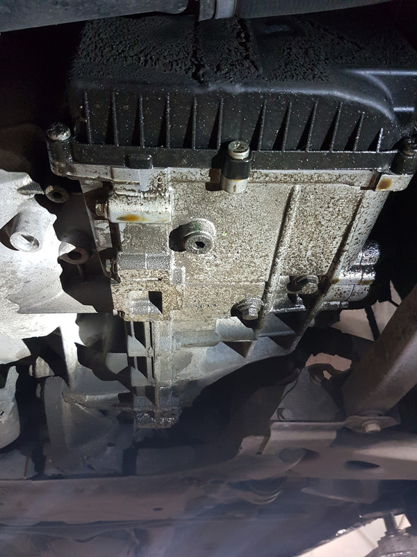

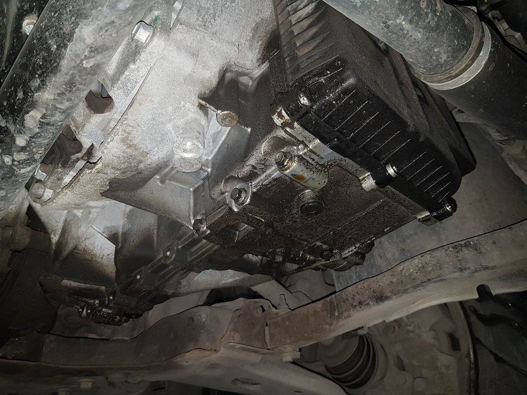

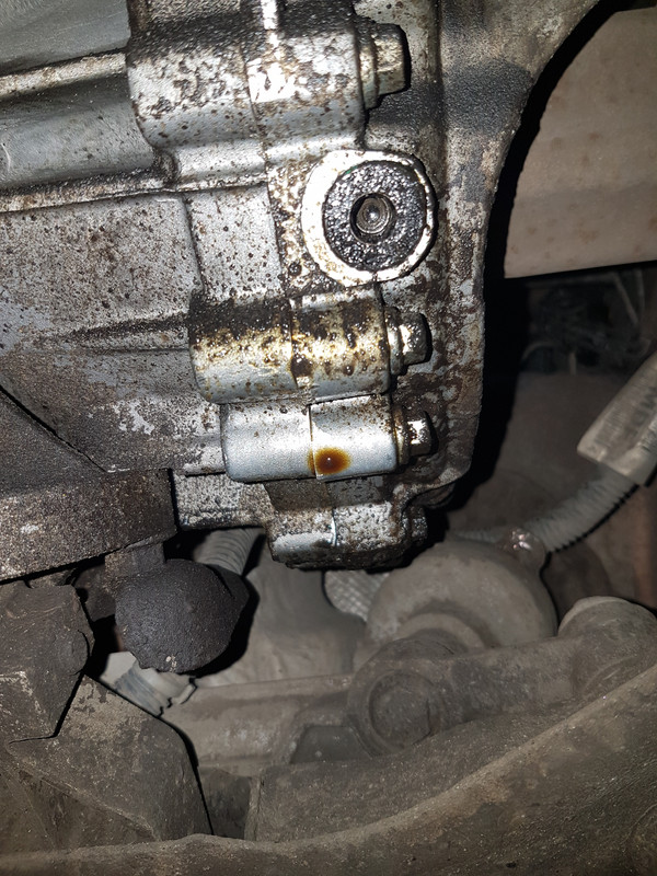

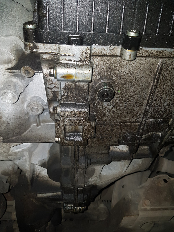

Куга 2 дизель, подскажите откуда может быть течь? В сервисе сказали, что нужно снимать коробку и тд. тыс 80 ремонт стоит.

9649696 писал(а): В сервисе сказали, что нужно снимать коробку и тд. тыс 80 ремонт стоит.
скажи тому сервису тоже пару слов.. и лучше нецензурных
течет из под крышки гидроблока, ну видно же это отлично
там весь этот блок целиком с коробки снимается за полчаса, а крышка еще быстрее
в задней части фото есть еще какие то слабые подтеки, но видно их плохо, там похоже сопливит сальник правого вала
подтеки действительно в 2 местах. говорят по шву.
А это страшно вообще? Еще сказали что уровень масла в коробке проверить нет возможности.

9649696 писал(а):Еще сказали что уровень масла в коробке проверить нет возможности.
Врут, или некомпетентны. При наличии течи уровень следует проверить в первую очередь. Загляните к нашим друзьям и коллегам http://at-parts.ru/ , по крайней мере станет понятно, что происходит "на самом деле".
